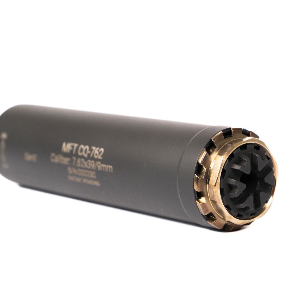

Uniwersalność bez kompromisów
Tlumik MFT LQ 762 Gen II to tłumik klasy premium zaprojektowany z myślą o platformach w kalibrze 7.62×39, z możliwością pracy również z konfiguracjami 9×19 w karabinach. Łączy wysoką skuteczność tłumienia, wytrzymałość oraz zoptymalizowaną masę, tworząc rozwiązanie o szerokim zastosowaniu.

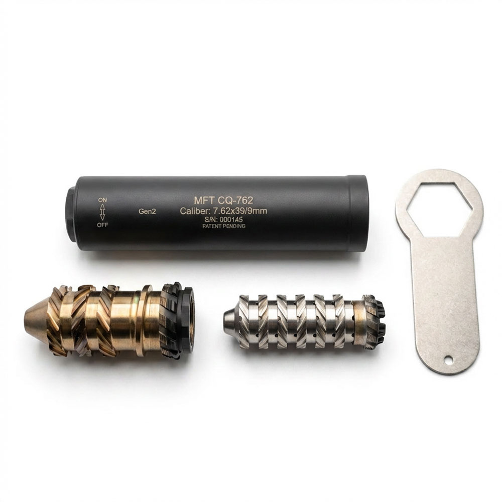

Konstrukcja i technologia
Korpus tłumika wykonany jest ze stali nierdzewnej, co zapewnia wysoką odporność na temperaturę oraz intensywną eksploatację. Elementy montażowe oraz urządzenie wylotowe wykonano ze stali stopowej, zwiększając trwałość całego systemu.
Zastosowane powłoki Cerakote oraz QPQ odpowiadają za ochronę przed korozją, zużyciem oraz wpływem warunków zewnętrznych.

Konstrukcja została zoptymalizowana pod kątem ograniczenia cofania gazów przez okno wyrzutowe.
W praktyce oznacza to:
- większy komfort podczas strzelania
- mniejsze oddziaływanie gazów na strzelca
- stabilniejszą pracę platformy
Jednocześnie zachowany został balans między masą a skutecznością, co pozwala na utrzymanie dobrej dynamiki pracy broni.

Regulacja i adaptacja
CQ 762 Gen II oferuje możliwość dostrojenia charakterystyki pracy tłumika.
Użytkownik może wpływać na:
- poziom tłumienia
- sposób pracy gazów w układzie
Dzięki temu możliwe jest dopasowanie tłumika zarówno do kalibru, jak i długości lufy oraz konkretnego zastosowania.

W zestawie
- tłumik MFT CQ 762 Gen II
- urządzenie wylotowe
